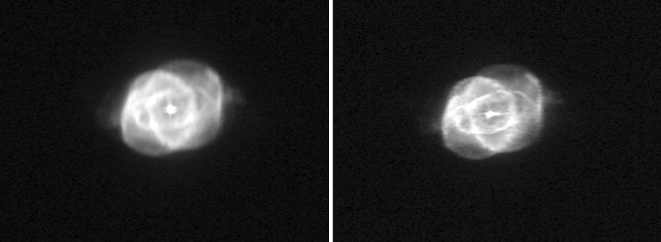

Srovnání snímků mlhoviny "Kočičí oko" (NGC 6543) pořízených čipy SM ve speciálním módu 23. a 25. ledna. Dobře patrný je rozdíl v ostrosti daný vhodnějším nastavením rychlosti rotace družice. Kredit: ESA/Gaia/DPAC/Airbus DS.
Srovnání snímků mlhoviny „Kočičí oko“ (NGC 6543) pořízených čipy SM ve speciálním módu 23. a 25. ledna. Dobře patrný je rozdíl v ostrosti daný vhodnějším nastavením rychlosti rotace družice. Kredit: ESA/Gaia/DPAC/Airbus DS.
