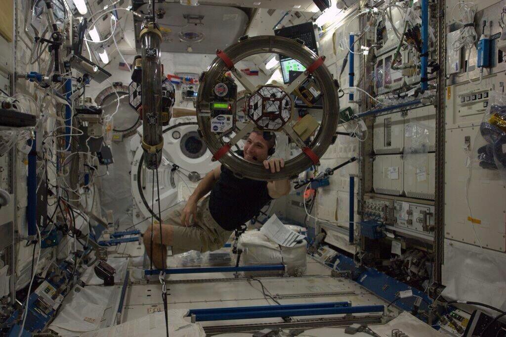

4. listopadu 2013 provedl na ISS v modulu Kibo palubní inženýr Mike Hopkins první ze série experimentů, jejichž výstupy mohou být využity u mnoha aplikací pro kosmické stroje. Jednalo se o elektromagnetické udržování formace a vzájemné předávání elektrickou energie přes otevřený prostor. Testovací prstence dodané Ministerstvem obrany USA dopravila na stanici na stanici v srpnu japonská zásobovací loď HTV 4 neboli Kounotori 4 vynesená raketou H-II. Prstence byly vyjmuty z útrob lodi a 27.srpna podstoupily úspěšně kontrolu. V podstatě se jedná o pár vodivých cívek navržených tak, aby se vešly na dvě ze tří staničních experimentálních robotických koulí (SPHERES – Synchronized Position, Hold, Engage, Reorient, Experimental Satellites) o niž jsme psali ve starším článku.  Experiment s prstenci bude prvním pokusem o elektromagnetické polohování volně poletujících satelitů v prostředí mikrogravitace.

Tři 18-ti stranné koule SPHERES jsou volně létající zařízení k testování software, konstruovaná pro provoz v jednom z tlakových modulů na ISS. Každá z nich je velikosti volejbalového míče a na Zemi by vážila 3,5 kg.  K manévrování používají SPHERES oxidu uhličitého z vlastních nádrží (v podstatě tlakových bombiček), které mohou na stanici doplňovat. K napájení své vnitřní avioniky, software, komunikace a měřicích systémů jim slouží baterie AA.
Prstence připevněné na SPHERES o průměru 0,77 metrů obsahují rezonanční cívky, chladicí ventilátory, montážní konstrukce a dvě lithium-iontové dobíjecí baterie, plus elektroniku potřebnou k ovládání napájení cívek. Ve 3 hodiny dlouhém experimentu Mike Hopkins načetl do obou koulí s prstenci testovací software a umístil je tak, aby byly volně plovoucí. Poté aktivoval testovací program.
Vědci z Marylandské university a vojenské agentury DARPA, sledovali ze země, jak software generoval přitažlivé,  odpudivé a smykové síly mezi oběma plovoucími předměty, zatímco kosmonauti a pozemní výzkumníci zaznamenávali výsledné interakce, které měly být dle předpokladů v rozsahu od pár decimetrů do několika metrů. Protokol experimentu obsahoval také pokus o přenesení energie z jednoho prstence na druhý „přes rezonanční indukční vazby.

Mike Hopkins umisťuje prstence do správné polohy zdroj:nasa.gov
