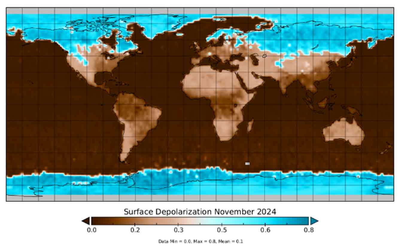

Ačkoliv byl ATLID navržen pro studium atmosféry, nabízí jedinečný vhled i do širších souvislostí mimo aerosoly a mraky. Měří také světlo vracející se od zemského povrchu. Tento přístup, který byl poprvé prozkoumán pomocí lidarových UV signálů odražených od povrchu v rámci mise Aeolus, nyní otevírá dveře novým aplikacím na souši i na moři.
Depolarizace povrchu z dat přístroje ATLID z listopadu 2024.
Zdroj: https://earth.esa.int/
Jak ale EarthCARE rozlišuje jednotlivé povrchy? Poměr mezi křížově a souběžně polarizovanými částicovými signály se označuje jako depolarizační poměr. Tato hodnota ukazuje, jak moc je odražené laserové záření rozmíchané a rozhozené. Nízké hodnoty znamenají, že polarizace světla zůstala z většiny nezměněná, což bývá typické pro vodní hladinu bez vln. Střední hodnoty indikují odraz od hrubějšího terénu, zatímco vysoké hodnoty naznačují povrchy jako je sníh, či led (včetně mořského). Tím je umožněno hladké odlišení oceánu, pevniny, ledu a sněhu. Na přiloženém obrázku je vyobrazena depolarizace v listopadu 2024. Vidíme zde vysoké hodnoty depolarizace způsobené sněhem a ledem (modře) ve vztahu ke středním hodnotám nad pevninami a tmavě hnědými hodnotami v oceánu.

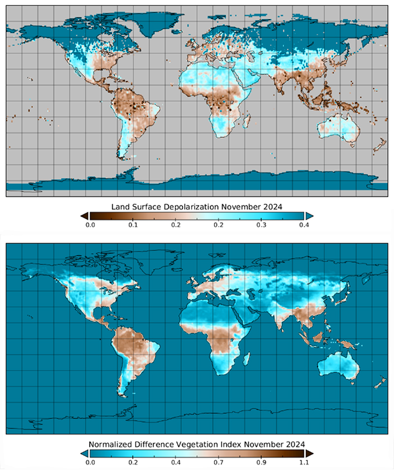

Pokud bychom se zaměřili na hodnoty depolarizace nad pevninou (0 – 0,4), můžeme vidět, že oblasti s velkými deštnými pralesy (jako je Jižní Amerika, Kongo, či jihovýchodní Asie) mají poměrně nízké hodnoty depolarizace, zatímco pouště a stepi vykazují relativně vysoké hodnoty depolarizace (světle modrá). Tento vzor je potvrzen při porovnání s indexem normalizovaných rozdílů vegetace NDVI (Normalised Difference Vegetation Index), který měří zelenost vegetace s využitím rozdílů mezi blízkým infračerveným zářením (které je vegetací silně odráženo) a červeným světlem (které vegetace pohlcuje). Vysoké hodnoty NDVI značí hustou, zdravou vegetaci, zatímco nízké hodnoty NDVI značí holou půdu, či vodní plochu a řídkou vegetaci. Na dalším obrázku jsou nahoře zobrazeny údaje o povrchové depolarizaci z ATLID a níže vidíme index NDVI odvozený z přístroje MODIS (Moderate Resolution Imaging Spectroradiometer) nadružici Aqua z listopadu 2024. Povšimněte si, že barevná škála NDVI je obrácená, aby odrážela antikorelaci s hodnotami depolarizace.

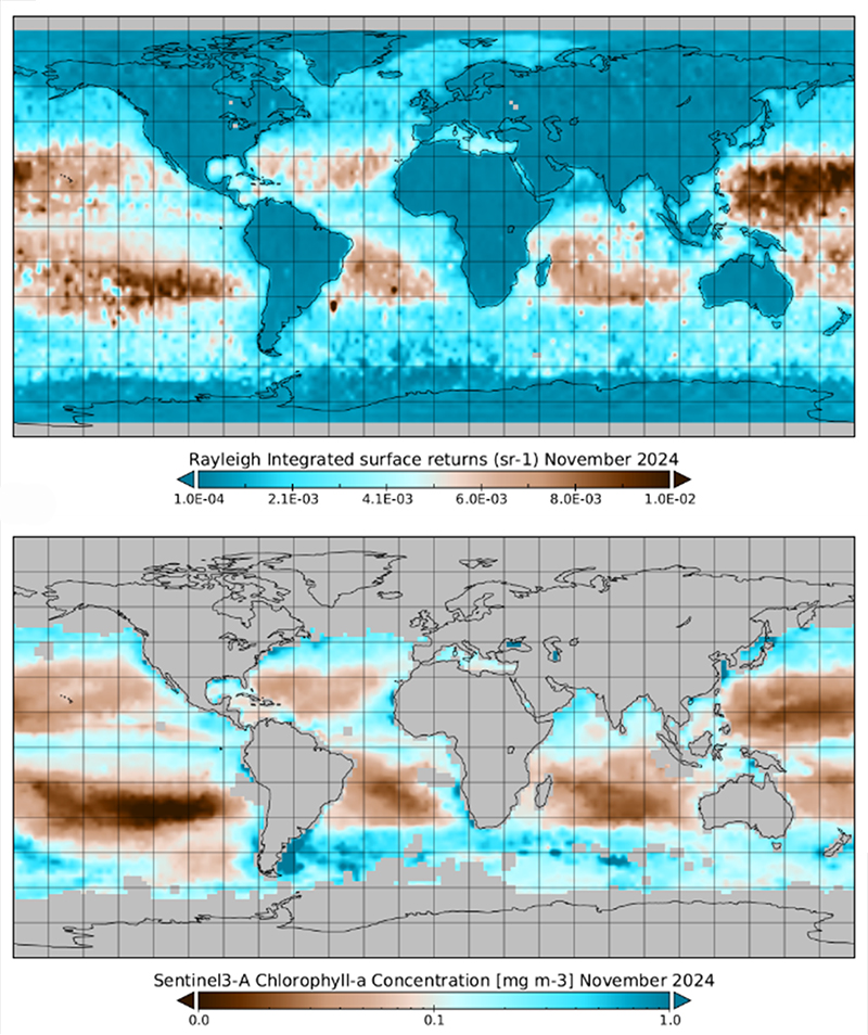

ATLID je inovativní tím, že dokáže zaznamenávat i odrazy od povrchu v křížově polarizovaných Mieově a Rayleighově kanálu. Integrovaný signál Rayleighova zpětného rozptylu oceánu proto obsahuje střípky z podpovrchové vody, které jsou zeslabovány pigmenty fytoplanktonu a zbarvenými detritickými látkami (například mrtvým planktonem) a rozpuštěnými látkami (včetně organických sloučenin, jako jsou bílkoviny a tuky). Izolací Rayleighovy složky povrchového echa a korekcí atmosférického útlumu (atmospheric attenuation), odvozeného z kopolárních Mieových signálů, lze zjistit koncentrace chlorofylu. Je to proto, že chlorofyl je barvivo, které umožňuje oceánským mikroorganismům jako jsou řasy, či cyanobakterie využívat světlo k výrobě cukrů. Jde o základní produkční mechanismus, který pohání potravní síť celé Zeměkoule. Ačkoliv rostliny a řasy využívají k tvorbě cukrů červené i modré světlo, pohlcují také část ultrafialového záření, které používá ATLID na EarthCARE.
Schopnost měřit chlorofyl z oběžné dráhy je velmi užitečná pro monitorování zdraví oceánských ekosystémů, které jsou základem života na Zemi, který známe. Nejenže představují velkou zásobárnu uhlíku, ale fytoplankton produkuje něco mezi polovinou a třemi čtvrtinami veškerého kyslíku, který dýcháme. Výkonnost měření chlorofylu odvozeného z ATLID je hodnocena porovnáním se zavedenými družicovými produkty z přístroje MODIS na družici Aqua a OLCI (Ocean and Land Colour Instrument) na družicích Sentinel-3, ale také reanalýzou Copernicus Marine Service (CMEMS). Na obrázku jsou integrované povrchové odrazy porovnány s koncentrací chlorofylu a získanou pomocí dat z družice Sentinel-3A z listopadu 2024.
První výsledky jsou velmi slibné. Zdá se, že ATLID je schopen zaznamenat velkoformátové útvary chlorofylu v otevřeném oceánu. Důležité je, že tento přístroj zaznamenává chlorofyl i ve vyšších zeměpisných šířkách, či v průběhu noci, s čímž mívají pasivní senzory problém. To je důkaz, že lidar může rozšířit možnosti pozorování barev oceánů. Klíčovou výhodou přístroje ATLID je, že jeho kopolární Mieovy povrchové odrazy poskytují simultánní odhady integrovaného aerosolu a oblačnosti, které lze přímo použít k opravě povrchového Rayleighova signálu pro atmosférické útlumy. Kromě toho poměr depolarizace povrchu odvozený z měření ATLID umožňuje spolehlivé rozlišení oceánu od povrchu mořského ledu, čímž se zajišťuje, že získávání chlorofylu je omezeno na podmínky volné hladiny. Společně tyto funkce poskytují nový způsob založený na lidaru pro zkoumání barvy oceánu a dálkového průzkumu Země z kosmického prostoru.
Povrch pevniny a mořský led vykazují na tomto snímku nízké hodnoty. Nad oceánem se signály zpětného odrazu pod povrchem dostávají do Rayleighova kanálu. Oceánské oblasti s vysokou extinkcí mají nižší zpětný odraz (tmavě modrá), zatímco čistá voda vykazuje vysoký zpětný odraz (hnědá). Spodní část snímku zobrazuje koncentraci chlorofylu-a získanou z měření přístroje OLCI na družici Sentinel-3A (obrácená barevná lišta), tj. vysoká koncentrace (modrá) vede k velkému pohlcení ve vodě, a tedy k nižším signálům zpětného odrazu Rayleighova kanálu. Data z ATLID jsou globální, zatímco optické snímače vyžadují pro získání dat dostatek slunečního světla.
