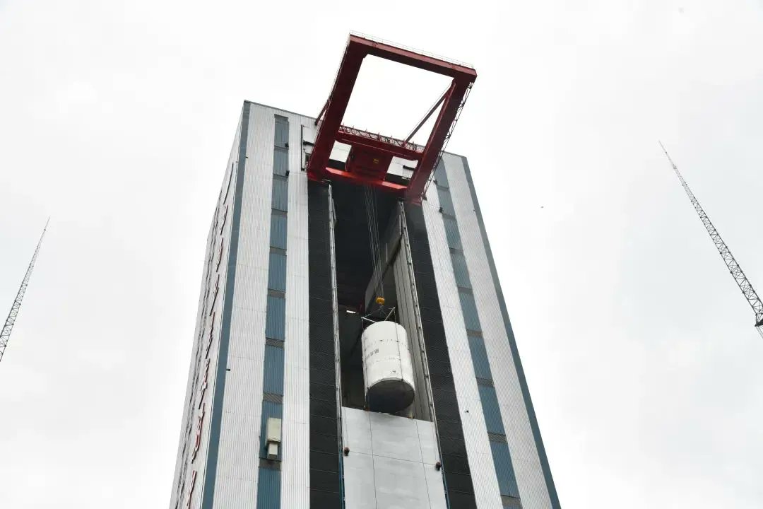

Zvedání ochraného pouzdra se sondou Tianwen-2 na obslužné věži kosmodromu Xichang.
Zvedání ochranného pouzdra se sondou Tianwen-2 na obslužné věži kosmodromu Xichang.

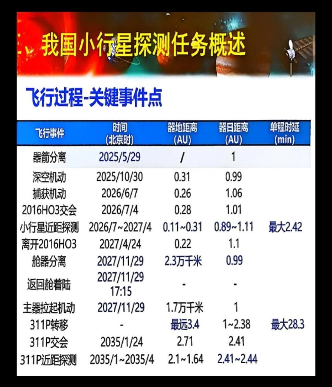

Plánovaný harmonogram mise Tianwen 2:Start: 29. května 2025 Přílet k planetce Kamoʻoalewa: 4. července 2026 Odlet: 24. dubna 2027 Přistání návratového pouzdra: 29. listopadu 2027 Přílet ke kometě 311P: 24. ledna 2035
