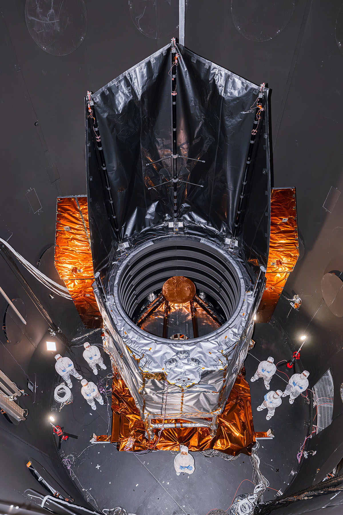

Polovina amerického kosmického Teleskopu Nancy Grace Roman úspěšně dokončila dlouhou zkoušku, která ověřovala, zda budou palubní systémy fungovat správně v kosmickém prostředí. „Tento milník nás připravuje na připevnění letového exempláře slunečního štítu k vnějšímu tubusu a k odklopnému krytu apertury, což  zahájíme tento měsíc,“ uvedl Jack Marshall, který vede fázi integrace a zkoušek těchto dílů na Goddardově středisku v marylandském Greenbeltu a dodal: „Zbývající environmentální zkoušky dokončíme, než se přesuneme ke spojení obou hlavních částí observatoře, načež začnou zevrubné zkoušky kompletního hardwaru. Teprve až poté budeme připraveni ke startu.“
Polovina Teleskopu Nancy Grace Roman ve vakuové komoře.

Před těmito tepelnými zkouškami, provedli inženýři v lednu integraci odklopného krytu apertury, tedy sofistikovaného stínítka na sestavu vnějšího tubusu, který bude ukrývat samotný teleskop a jeho přístroje. V březnu pak přidali zkušební fotovoltaické panely. Následně v dubnu přesunuli celou sestavu do zkušební komory Space Environment Simulator na Goddardově středisku.
Tady byla sestava vystavena vysokým i nízkým teplotám, jaké zažije v kosmickém prostoru. Dalším krokem bude instalace letových fotovoltaických panelů na sestavu vnějšího tubusu a krytu apertury. Celá sestava pak projde řadou zhodnocení, měření a zkoušek včetně vibračního testu, který ověří, zda dokáže odolat chvění, které na ni čeká při startu.
Mezitím druhá část celé observatoře, servisní modul a integrovaný užitečný náklad, tvořený teleskopem, nosičem přístrojů a dvěma vědeckými přístroji, podstoupí svůj vlastní vibrační test společně s dalšími zkouškami. Technici nainstalují stínidlo spodní části přístrojové sekce a poté uloží tuto polovinu do komory Space Environment Simulator, kde projde termálně-vakuovými testy.
„Tyto zkoušky ověřují, že přístroje zůstanou ve stabilních provozních teplotách dokonce i když bude Slunce opékat jednu stranu observatoře, zatímco druhá bude vystavena mrazivým podmínkám. To vše proběhne ve vakuu, kde teplo nemůže proudit tak snadno, jako přes vzduch,“ vysvětluje Jeremy Perkins, astrofyzik, který je pověřen vědeckým dohledem na integraci a zkoušky Teleskopu Nancy Grace Roman.
Schopnost udržet stabilní teploty přístrojů zajistí, že jejich měření budou přesná a spolehlivá. Technici jsou na dobré cestě k tomu, aby obě části nové observatoře spojili do jednoho celku v průběhu letošního listopadu. Do konce roku by tedy měl být teleskop kompletně sestaven. Po závěrečných zkouškách se dalekohled v létě 2026 vydá na Kennedyho středisko na Floridě, kde podstoupí závěrečné předstartovní přípravy. Start zůstává v platnosti na květen 2027, ovšem týmy cílí už na možnost startu na podzim 2026.
