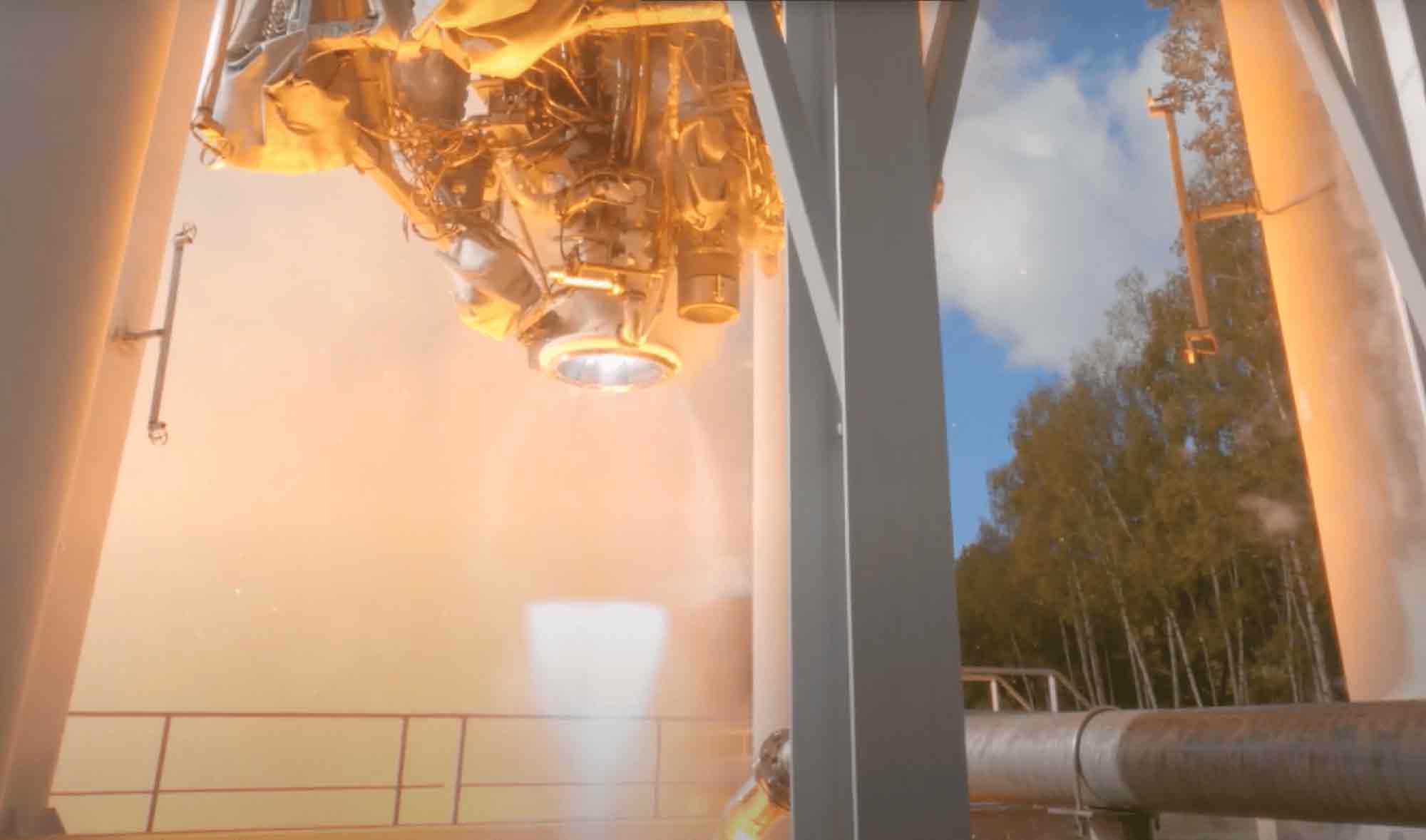

Raketový motor Prometheus během zkoušky na demonstrátoru Themis.
Raketu Maia bude na prvním stupni pohánět trojice motorů Prometheus a na druhém stupni najdeme jeden tento motor, který bude uzpůsoben pro chod ve vakuu. Motory Prometheus spalují kapalný bio-metan a kyslík, přičemž pro zamýšlenou znovupoužitelnost se hodí jejich schopnost měnit úroveň tahu. To se uplatní především při zpomalování prvního stupně před přistáním. „Je jednodušší přistát, když odstartujete se třemi motory namísto jednoho,“ říká Yohann Leroy a dodává: „Úroveň tahu pro přistání musí být zhruba 10% tahu během startu. Postavit raketový motor schopný snížit svůj tah o 90 % by byla velká výzva. Pokud ale váš tah při startu vytváří tři motory, můžete deseti procent tohoto tahu dosáhnout tím, že při přistání necháte jeden motor pracovat na 30 %, což je zvládnutelné snáz.“
