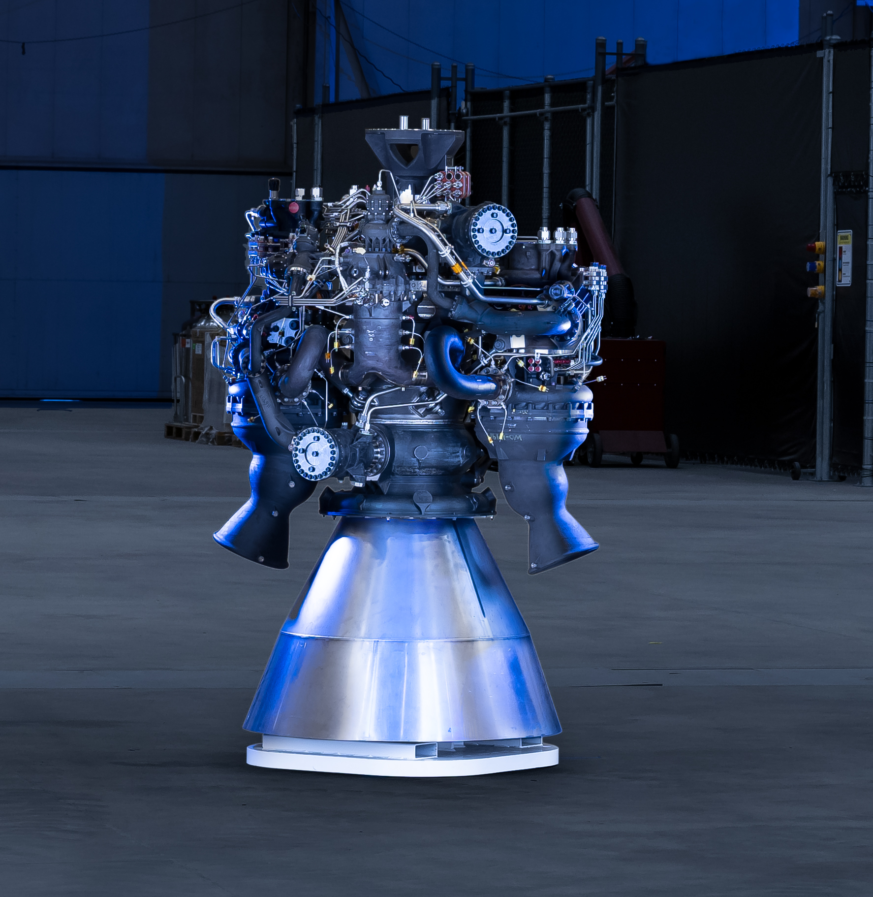

Pohon prvního stupně rakety Terran-R obstará celých 13 raketových motorů Aeon-R. Každý z nich vyvine u hladiny moře tah 117 tun, takže celkový tah prvního stupně bude činit 1 521 tun. Na druhém stupni najdeme jeden 3D tištěný motor Aeon Vac s tahem ve vakuu 126,5 tuny. Tyto motory budou vysokotlaké s otevřeným pracovním cyklem. Terran-R využije infrastrukturu po celých Spojených státech. Výroba bude probíhat v kalifornském Long Beach, testy na Stennisově středisku ve státě Mississippi, starty pak z rampy číslo 16 na floridském Mysu Canaveral. Díly se budou převážet lodí přes Panamský průplav na Stennisovo středisko k testům a na Floridu ke startu.
Motor Aeon-R.
Motor Aeon-R.
