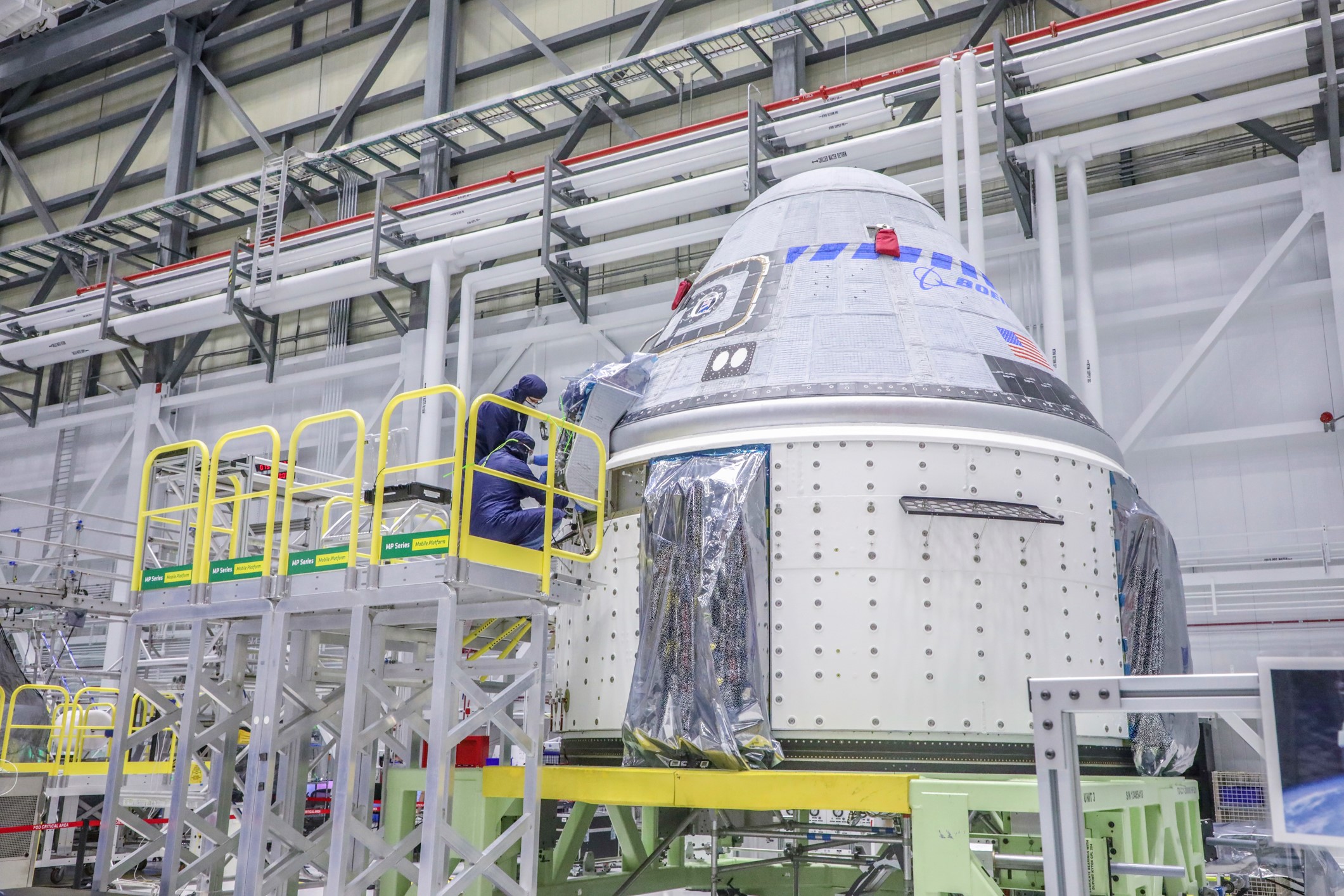

18. ledna zveřejnila společnost Boeing nové informace o průběhu příprav na výrazně odloženou misi OFT-2. NASA i Boeing podle této zprávy pokračují v pokrocích, aby se mohla mise OFT-2 vydat vstříc stanici ISS v rámci programu Commercial Crew Program. Týmy nedávno dokončily odčerpávání pohonných látek z lodi Starliner pro OFT-2. Tento proces probíhá v obslužné hale lodí Starliner na Kennedyho středisku. Odčerpání pohonných látek je  přípravou na oddělení návratové kabiny od servisního modulu SM-2, který bude nahrazen jiným exemplářem.

Když bylo nyní dokončeno odčerpávání pohonných látek, mohla se loď přesunout z místnosti vyhrazené pro práci s nebezpečnými látkami do produkční haly. „Jelikož jde o postup, který běžně neděláme, musel náš tým věnovat dost času pečlivé koordinaci a posouzení správné konfigurace kosmické lodi a pozemního vybavení, ale také následnému provedení podle tohoto plánu, aby byla zajištěna bezpečnost našeho týmu,“ uvedl John Vollmer, viceprezident a programový manažer Boeingu pro Commercial Crew Program.
Jakmile dojde v dalších týdnech k oddělení návratové kabiny a servisního modulu, bude stávající servisní modul SM-2 odeslán do střediska White Sands Test Facility, který v Novém Mexiku provozuje NASA. Tady proběhnou dodatečné testy, které se zaměří na problémy, které se projevily na ventilech okysličovadla. Vyšetřování problémů s ventily ukázalo, že nejpravděpodobnější příčinou je interakce mezi vzdušnou vlhkostí a oxidem dusičitým, který prosakoval skrz teflonové těsnění ventilu, což vedlo ke korozi. Stále pokračují zkoušky, aby bylo možné lépe porozumět, jak tento proces ovlivňuje chování ventilů v různých podmínkách.
