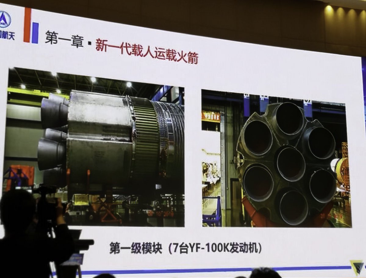

Hmotnost rakety je uvedena 2211 tun, tah 2680 tun, nosnost na nízkou oběžnou dráhu Země 70 tun a na přechodovou dráhu k Měsíci 27 tun. V každém ze tří bloků prvního stupně o průměru pět metrů je sedm motorů YF-100K, které jsou vylepšenou verzí současných motorů YF-100 na RP-1/LOX z prvního stupně současné rakety CZ-5. Ve druhém stupni jsou dva motory YF-100M, což je vakuová verze motoru YF-100K. Ve třetím stupni jsou tři motory YF-75D na LH2/LOX, v současnosti používané ve druhém stupni rakety CZ-5. V pravé části prezentace je znázorněna dvoustupňová verze rakety s pouze centrálním blokem prvního stupně pro pilotované lety kosmické lodi XZF-SC na nízkou oběžnou dráhu Země.

Strukturální testovací exemplář motorové sekce prvního stupně / boosterů se sedmi motory YF-100K
Strukturální testovací exemplář motorové sekce prvního stupně / boosterů rakety CZ-5DY se sedmi motory YF-100K
