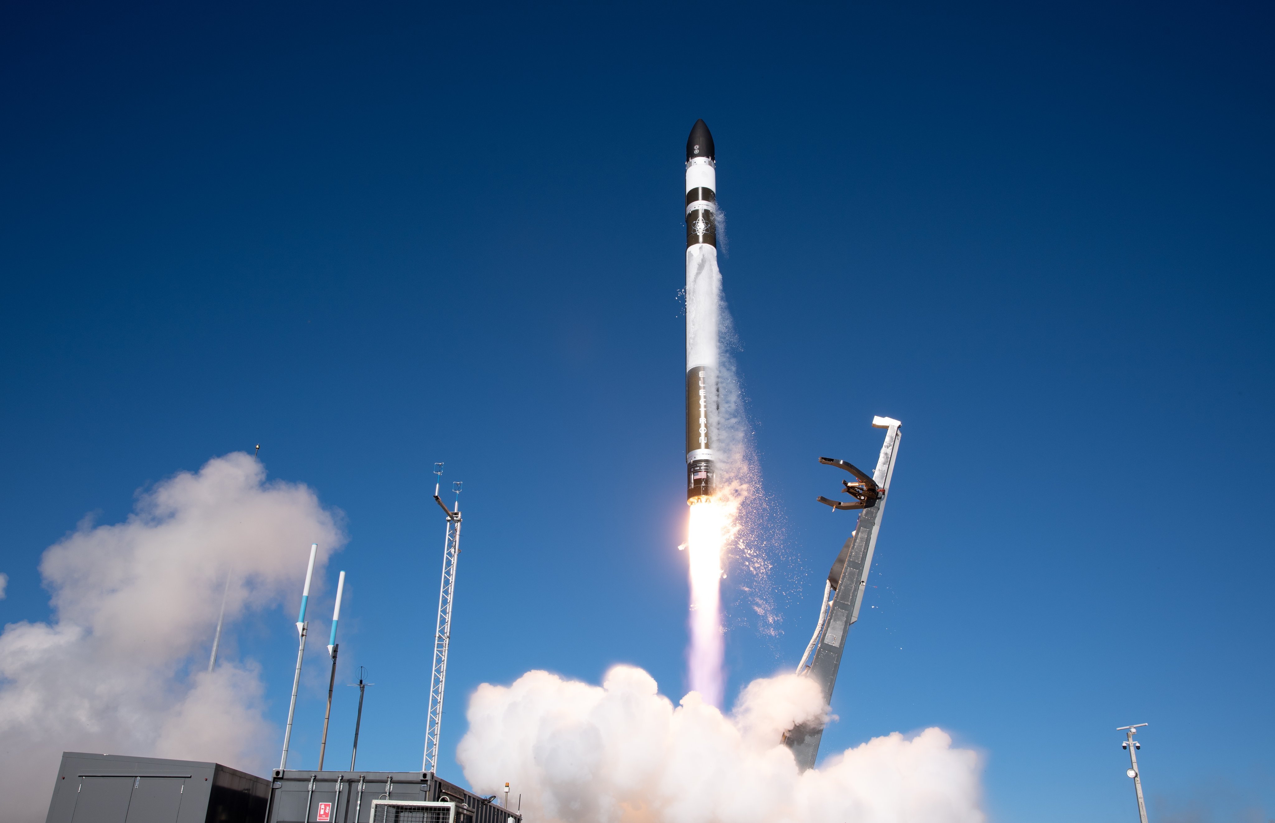

Start rakety Electron s družicí R3D2

Zhruba 18 metrů vysoká raketa Electron je stavěná na vynášení malých nákladů na oběžnou dráhu. Raketa spalující na obou stupních letecký petrolej s kapalným kyslíkem zvládne doručit dvousetkilový náklad na sun-synchronní dráhu ve výšce 310 kilometrů. Devět motorů Rutherford na prvním stupni dopraví sestavu během dvou a půl minuty od startu do výšky zhruba 80 kilometrů. Následně tyto motory zhasnou a první stupeň se oddělí od druhého – na něm se zažehne jediný motor, který dopraví náklad na oběžnou dráhu.

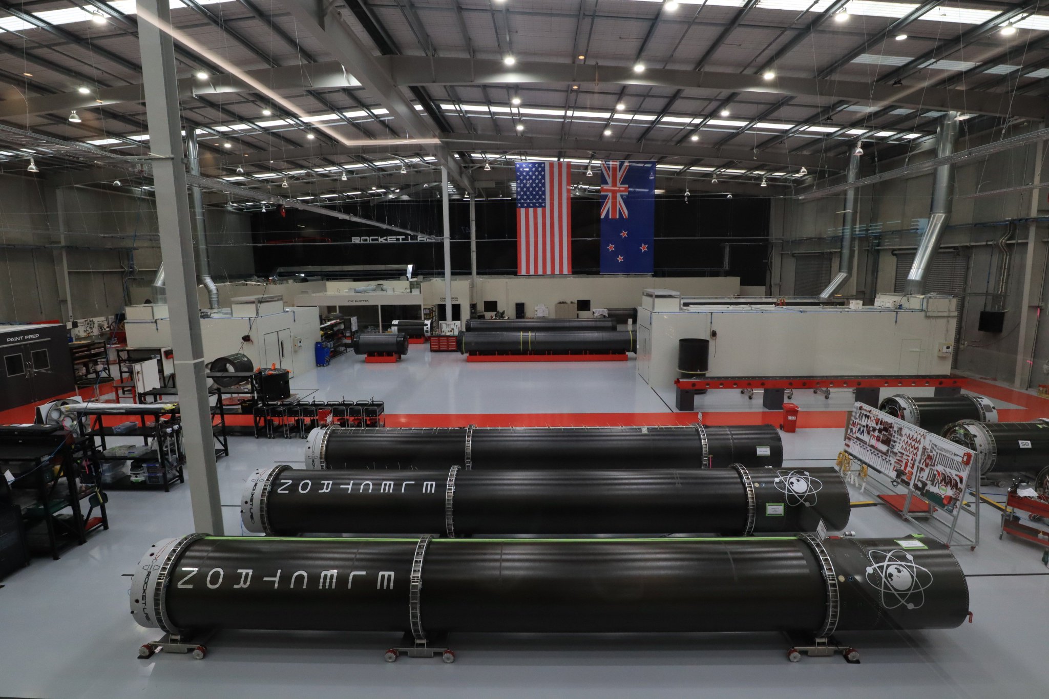

Výrobní linka raket Electron v Aucklandu.
„Jakmile jej dostaneme zpět do továrny, bude to tu vypadat jako v kriminalistickém seriálu,“ říká Beck a dodává: „Celé to rozebereme a skutečně důkladně zanalyzujeme, jak si každá část, každý subsystém vedly. Bude časově velmi náročný proces, abychom mohli zjistit, jak to probíhalo.“ Beck zdůraznil, že jeho firma sází při prověřování možností záchrany a znovupoužitelnosti rakety Electron na postupný přístup. Inženýři chtějí vědět, jak dobře stupeň přečká průchod atmosférou a nedá se vyloučit, že se tato zkouška několikrát zopakuje při dalších misích, než přijde ke slovu první pokus o zachycení vrtulníkem.
