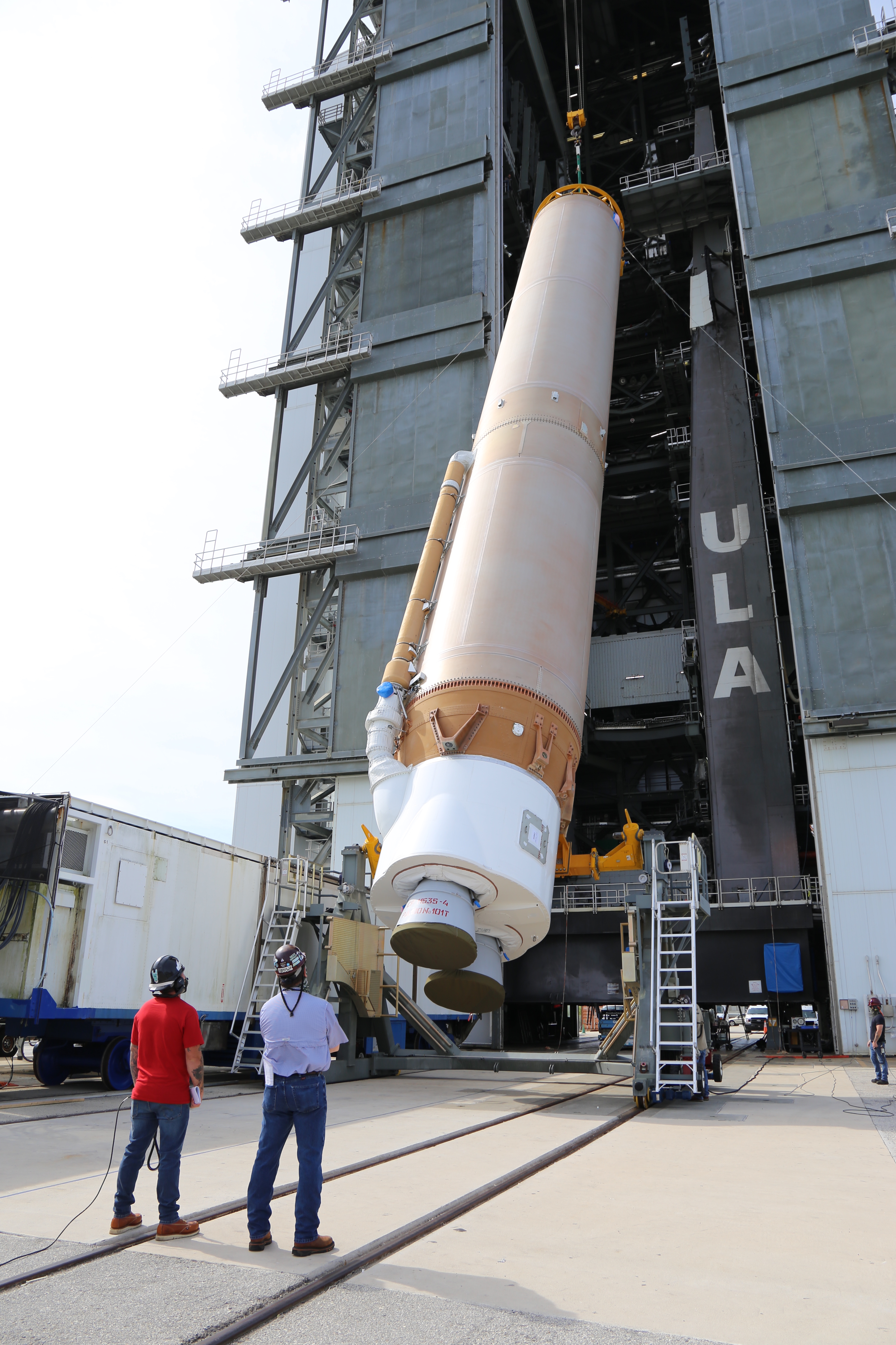

Technici firmy United Launch Alliance minulý týden ve čtvrtek zvedli první stupeň rakety Atlas V a usadili jej na mobilní vzletovou plošinu. Na Mysu Canaveral tak začala finální fáze příprav na start armádního miniraketoplánu X-37B, který je zatím plánován na 16. května. První stupeň Atlasu V měří na délku 32,6 metru a je typický svou bronzovou barvou. Technici jej ráno vyvezli z montážní haly ASOC (Atlas Spaceflight Operations Center) k věži VIF (Vertical Integration Facility), následovalo připojení k jeřábu a zvednutí. Stupeň vybavený ruským motorem RD-180 byl pak přemístěn do útrob obslužné věže, aby mohl být vzápětí opatrně spuštěn na vypouštěcí plošinu.
V sobotu 25. dubna pak k rampě dorazila sestava OVI (Off-site Vertical Integration), kterou tvoří mezistupňový adaptér, horní stupeň Centaur a spodní polovina aerodynamického krytu, která kryje i horní stupeň. Dříve se tyto jednotlivé díly ukládaly v obslužné věži VIF na raketu postupně, ale trvalo to dlouho a jeřáb měl pořád hodně práce. Postupem času proto ULA zvolila aktuálně používané řešení, kdy mimo rampu sestaví díly do jednoho celku a OVI pak najednou jeřáb usadí na první stupeň.
Zvedání prvního stupně rakety Atlas V pro misi USSF-7
