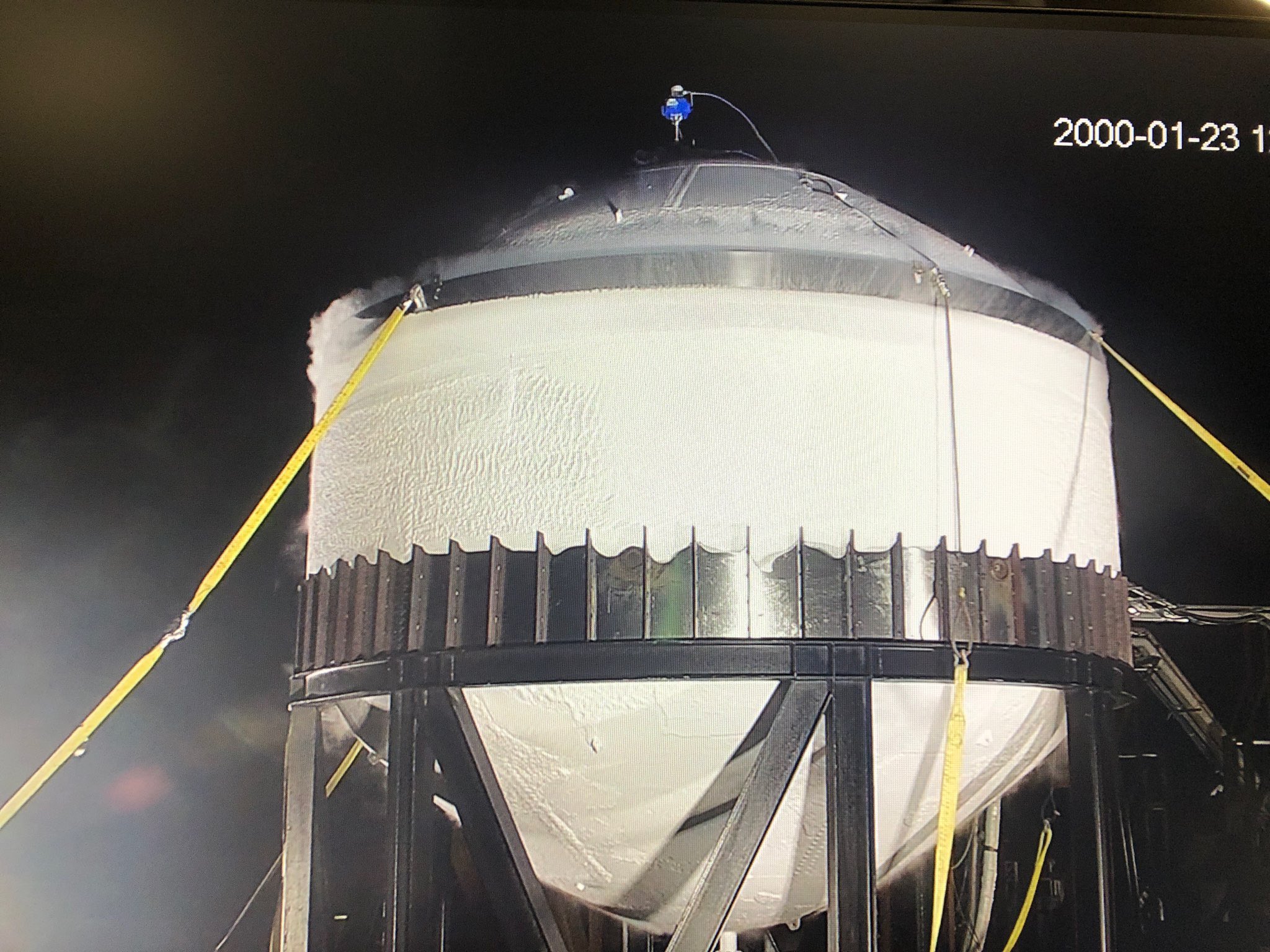

Bopper 2 při kryogenní zkoušce.
Asi největším rozdílem mezi Starship Mk1 a SN1 je pokrok v kvalitě použitého materiálu pro prstencové sekce. Při porovnání fotografií obou exemplářů je jasně vidět, že nové kusy mají mnohem méně svarů. V uplynulých týdnech SpaceX na Boca Chica postavila a otestovala několik prototypů nádrží, které byly vyrobeny vylepšenými produkčními metodami. Na výsledcích byl vidět jednoznačný pokrok – poslední testovací nádrž zvládla při kryogenních teplotách tlak 8,5 baru.
