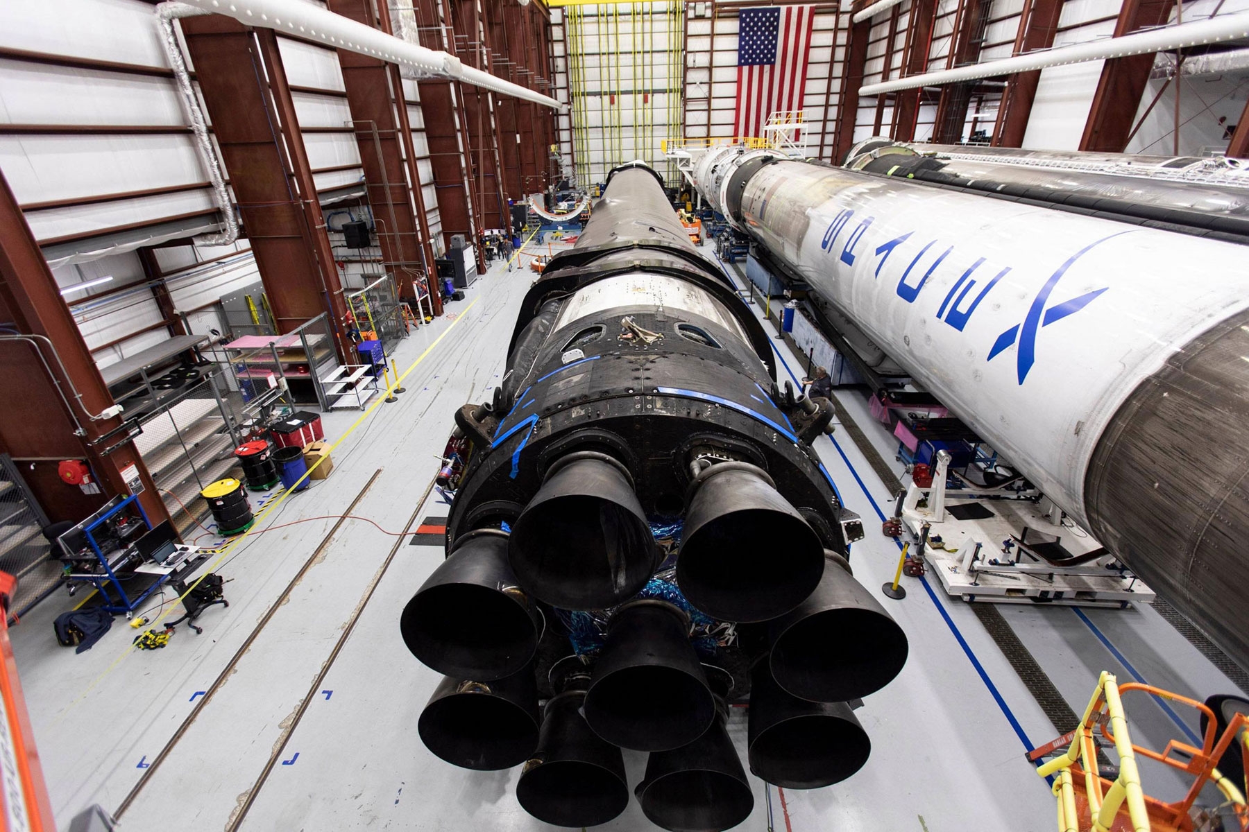

První stupeň B1046 se chystá na svou čtvrtou a poslední misi.
Zdroj: https://i.imgur.com/
První stupeň, který obslouží tuto mimořádnou misi, má označení B1046 a bude to jeho již čtvrté použití. Jde o skutečně zajímavý kus techniky – právě tento první stupeň obsloužil v květnu 2018 misi Bangabandhu-1, což bylo vůbec první použití finální vývojové verze Block 5. Podruhé tento stupeň letěl v srpnu 2018 s družicí Merah Putih a zatím poslední mise přišla v prosinci 2018 na misi SSO-A.
