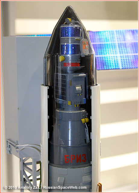

Samotný název pochází z ruského slova Рокот, které se dá přeložit jako rachot či rámus. Občas se můžete setkat i s psanou verzí Rockot – ta se používá v některých evropských zemích a souvisí s dřívější potřebou mluvit o této raketě v angličtině. To bylo potřeba hlavně kvůli organizacím jako byl třeba Eurockot, německá společnost, která raketám Rokot hledala komerční zákazníky na západních trzích. Samotná výroba raket Rokot probíhala v Chruničevově státním výzkumném a výrobním středisku, což je přímý nástupce Čelomějovy konstrukční kanceláře.
Model horního stupně Briz-K
Zdroj: http://www.russianspaceweb.com/

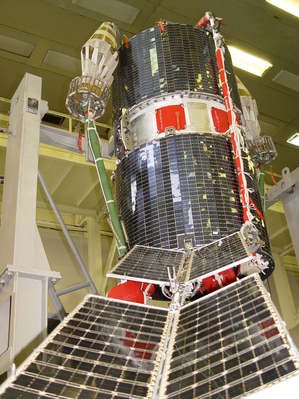

V roce 2003 startoval Rokot ještě s japonským technologickým demonstrátorem SERVIS-1, v srpnu 2005 vypustila tato raketa první a také poslední operační družici Monitor-E od Chruničevovy kanceláře. V říjnu téhož roku následoval start pro Evropskou kosmickou agenturu s družicí CryoSat. Šlo o vědeckou družici určenou k monitorování ledové pokrývky, ale Rokot bohužel selhal a nedosáhl oběžné dráhy. Vyšetřování později odhalilo, že řídící počítač nevydal po vyhoření druhého stupně pokyn k jeho oddělení. Horní stupeň Briz-KM se tak nemohl osamostatnit a vykonat svůj zážeh. Šlo o jeden ze dvou neúspěšných startů v celé 29 let dlouhé historii rakety Rokot – kromě toho si raketa připsala ještě jedno částečné selhání a 31 úspěšných misí.
Fotografie družice Gonec
