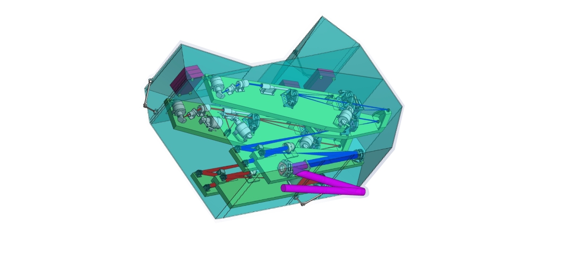

Tento servisní modul bude obsahovat palivové nádrže, řídící systémy a 12 hydrazinových trysek pro udržování orientace vůči HabExu. Tyto trysky mají mít k dispozici celkem 1 407 kg kapalných dvousložkových pohonných látek. Servisní modul však má být vybaven také šesti tryskami iontových motorů pro změnu plánovaného cíle. Pro ně bude v nádržích připraveno 5 600 kg xenonu. Množství pohonných látek by mělo být dostatečné pro 100 jednotlivých zaměření, přičemž prvotní fáze počítá s 18 změnami cílů během prvních 5 let.
Návrh koronografu teleskopu HabEx
Zdroj: https://www.jpl.nasa.gov/
Koronografy jsou dnes relativně běžně používané při pozorováních Slunce, ale i při jiných úkolech pozemních teleskopů. V kosmonautice si k nim teprve hledáme cestu, ale jsou tu již první vlaštovky – za všechny jmenujme Dalekohled Jamese Webba nebo WFIRST. Podobně jako v případě jmenovaných teleskopů bude i koronograf na HabExu fungovat pouze za situace, kdy je dráha světla procházejícího skrz teleskop extrémně stálá a v souladu s očekáváním. Jakákoliv deformace vinou teplotních přechodům vibrací teleskopu, polarizace a jiných efektů může zničit jeho účinek.
