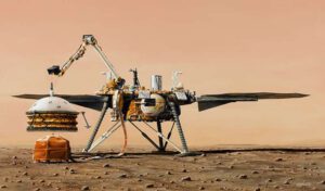

Seismometr byl vyložen poměrně krátce po přistání. 20. prosince ho robotická paže přemístila na místo na povrchu. V té chvíli byl přístroj stále zachycen drapákem robotické paže, ale již stál na povrchu. V té chvíli doputovaly na Zemi první seismické údaje po 42 letech od toho, kdy fungoval seismometr na sondě Viking. Nyní však vůbec poprvé byly údaje vysílané při kontaktu s povrchem planety. V této chvíli se však do přístroje přenášely skrz robotickou paži vzruchy, které způsobovala celá konstrukce sondy, ať už rozvibrovaná větrem, nebo vnitřními přístroji InSight. První data však byla překvapivě klidná.
O dva pozemské dny později byla robotická paže odpojena. Stalo se tak po kontrole, zda jsou všechny tři nohy seismometru v kontaktu s povrchem. Analýza nových údajů poskytnutých snímači přístroje po odpojení robotické paže a jejich srovnání s údaji získanými ještě v době, kdy byl SEIS na palubě sondy InSight ukázala, že místo vybrané pro umístění SEIS je (co se týká větru) velmi klidné. Na povrchu je hladina vzruchů uprostřed dne srovnatelná s hladinou naměřenou v polovině noci, kdy byl SEIS ještě na palubě sondy (v noci je aktivita větru mnohem nižší než v průběhu dne). Lokalita má také nižší hladinu vzruchů než u těch nejlepších pozemských seismických sklepů. To souvisí se skutečností, že Mars nemá oceány. Na Zemi totiž oceány svými velkými pohyby mas vody způsobují, že se celou planetou šíří výrazný seismický šum, který zásadně ovlivňuje měření.

Instalace WTS
Detail okraje termálního a větrného štítu WTS
Zdroj: https://www.seis-insight.eu/
Termální a větrný štít WTS se sestává z hliníkového aerodynamického pláště, na jehož okraji je umístěna zlatá termální fólie, plátová clona a kroužkový pás. WTS spočívá na třech nohách, které se automaticky vysunuly poté, co robotická paže uchopila štít a zvedla jej nad InSight. Obzvláště zajímavý je zmíněný plátový a kroužkový pás na okrajích přístroje. Jedná se o podobné prvky, které známe ze středověkých brnění. Jejich smyslem je, aby po usazení štítu nad SEIS jeho kraje dokonale uzavřely prostor, ve kterém bude seismometr pracovat. Kroužkový a šupinový plášť by měl co nejlépe obalit všechny nerovnosti a zabránit tak vniknutí větru pod štít a ovlivnění měření seismometru. Štít je schopen odolat větru o síle 60 m/s, v nárazech až 100 m/s.
Během solu 63 se robotická paže přesunula nad WTS a drapák, který doposud držel aretační kuličku, byl opět uvolněn. Po nácviku celého procesu na Zemi, byl během solu 65 WTS zachycen drapákem a zvednut nad InSight. Během toho došlo k úspěšnému vyklopení nohou WTS. Všechno šlo dle plánu a tak již během solu 66 byl WTS přemístěn nad SEIS.
WTS musel být dokonale vycentrován nad SEIS tak, aby se po jeho položení, žádná z jeho částí přímo nedotýkala ukrytého seismometru. Kdyby k tomu došlo, vibrace štítu způsobené větrem by se do SEIS přenášely a ovlivňovaly by měření. Cestu nad SEIS a jeho úspěšné přiklopení si můžete prohlédnout zde.
Kroužkový prstenec se ihned po umístění rozvinul a zajistil tak uzavření celého interiéru před účinky okolního větru. Snímky z rozvinutí si můžete prohlédnout zde. Během solu 67 pak došlo i ke spuštění zlaté termální sukýnky, která zajistí stabilní teplotu pro měření.
Instalace jednoho seismometru na Marsu tím byla završena. Nyní se můžeme těšit na vědecká data. Připomeňme, že doposud jsme pořádná seismická měření měli jen ze Země a pozemského Měsíce z dob misí Apollo, a když nyní budeme moci porovnávat i s jinou „plnohodnotnou“ planetou, může nám měření SEIS přinést informace nejen o Marsu, ale pomoci pochopit i měření ze Země. Vždy je lepší, když k měřené veličině máte konečně nějaký druhý zdroj.
