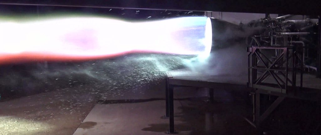

První zážeh motoru Raptor
To je fofr! Včera jsme v Kosmotýdeníku psali o tom, že na texaskou základnu McGregor dorazil první exemplář výrazně přepracovaného motoru Raptor, který byl usazen na testovací stanoviště a dnes už tu máme jeho první zážeh. Když byly ve střední Evropě tři hodiny ráno, zaslechli lidé v okolí základny zhruba dvě sekundy dlouhé burácení. Nevěděli však, co je jeho původcem. Vždyť na základně McGregor probíhají statické zážehy samotných motorů Merlin i celých prvních stupňů raket Falcon před jejich odesláním na  kosmodrom. Tyto zážehy však trvají déle, což byla určitá indicie. Když zakrátko Elon Musk na svém Twitteru zveřejnil videa, bylo jasno – kyslíkometanový motor Raptor o sobě dal poprvé výrazně vědět.
Dá se očekávat, že první zážeh měl za úkol pouze prověřit funkčnost prvního exempláře. K tomu sotva dvousekundový zážeh bohatě stačí. Je pravděpodobné, že v dalších dnech a týdnech přijdou další zážehy, které již budou trvat delší dobu.

Paráda. Snad ten diskutovaný zelený plamen, Muskem vysvětlovaný jako saturace kamery nebo kousek mědi který vyletěl z motoru (?), neznamená nic podstatného.

Zápalná směs?

…tam se ale zápalná směs nepoužívá.. svíčky (ala automobilové) zapalují přímo směs.

No! A to je ono! Ukápla!

…je sice pravda, že „jedna kapka a je z ní matka“, ale tady jsem směsí myslel směs kyslíku s metanem, ne spec. zápalnou směs, ta se tu (dle Elona) nepoužívá.

Barva nyla od medi z komory. To dela medeny drst kdyz ho date i do metanoveho plamene sporaku. Je zo jedno z rozliseni soli medi
Predpokladam, ze spalovaci komora se vypali od cerstveho povrch medi a po oxidaci to zmizi. To se mohlo odparit i jen par mg az gram na tuto velikost. To silne plamen ozeleni. Pospicham bo mobil, takze bez diakritiky.

Ano měděný drát v plamenu sporáku a svíčky opravdu zabarví plamen zeleně. Kde ale berete jistotu, že se vypaluje měděný povrch? Vy znáte ten motor tak že můžete tvrdit, že tam je nějaký měděný povrch? Dále vy máte nějakou zkušenost kdy základě strkání drátu do plamenu od sporáku u vás v kuchyni můžete extrapolovat to samé do plamene v raketovém motoru a dokonce poměrně zběsile nastavovat rozmezí tří řádů pro stanovení množství mědi které je potřeba pro obarvení plamene tohoto motoru?
Mimochodem: zeleně obarví plamen i kovy: barium,bor,thalium a mangan.

Výstelka („liner“) spaľovacej kmory a pravdepodobne aj trysky je na 100% meď kvôli najlepšej tepelnej vodivosti spomedzi kovov a to kvôli regeneratívnemu chladeniu. Takže to že tam je medený povrch je fakt.

No ale „měděné“ trubky regenerativního chlazení se ale nachází buď vně motoru a nebo uvnitř stěny. Nedokážu si představit (protože tomu nerozumím) že by Musk schválil měděnou výstelku ve vnitřní komoře použitou tak, že by ubývala. Bylo by to proti myšlence znovupoužitelnosti.
Tedy jedinou měděnou věc co si tam dokážu představit je nějaký ochranný konzervační nástřik ve kterém je nějaká ta měď.

Celá vnútorná stena motoru je medená a kanáliky kade preteká chladivo sú tak blízko „plameňu“ ako sa dá kvôli efektivite chladenia. Oni ani tie rúrky sa nikdy nenachádzaju vonku motoru, neviem odkiaľ taký nezmysel máš, tam by nemali zmysel to by sa mohol motor z vnútra taviť čo nikto nechce. Tá meď sa tam nestráca zahreje sa maximálne na pár 100 °C ak vôbec to, tu na Raptore sa hovorí o tom že sa pravdepodobne opálili oxidy ten motor sa vážne netopí zvnútra.

Ten nesmysl mám z konstrukce motoru F1 pro Saturn5. Když mi někdo řekne regenerativní chlazení, tak si vybavím tuhle fotku
http://heroicrelics.org/info/f-1/f-1-thrust-chamber/f-1-thrust-chamber-fabrication.jpg na které jsou vidět trubky regenerativního chlazení vně motoru. Jenže do teď jsem si nedohledal jak ten motor vypadá zevnitř a ony ty trubky jsou vidět i uvnitř! Hustý, jak tohle tehdy spočítali? Takže moje chyba. Však taky v tom původním komentu říkám že tomu nerozumim 😉

Tak nabudúce si to treba buď nechať vysvetliť alebo nájsť 😀
Okolo 8 minúty videa Musk ukazuje Medené linery pre spaľovacie komory motorov Merlin a ďalej to pokračuje niekde do 12. minúty je tam dokonca pekne vidieť ako frézujú kanáliky. Vtedy vyrábali motory Merlin 1C ktoré mali ešte trubičkovú trysku podobne ako F-1 ale dnes sa rovnakou metódou ako spaľovacie komory vyrábajú aj trysky Merlin 1D rovnako to s istotou bude aj pre Raptor. https://www.youtube.com/watch?v=ZzcDY6I_RHk

Musk pisal na twiteri: „Green tinge is either camera saturation or a tiny bit of copper from the chamber.“

Nič iné sa tusím ani nepoužíva okrem Medi a jej zliatin kde tvorí väčšinu objemu.

Tyhle komentáře mi, který čte zprávy od EM (který snad ví co píše), připadají zbytečné. Sám píše buď o přeexpozici, což si i jiní všimli, že na dobu zážehu by měla ke konci zmizet a plamen se odzelenit, tak i sám psal, že druhá možnost je měď z komory. Už u jiných raketových motorů se občas píše, že používají měď. Tedy mě to nepřekvapuje.
Zabarvení mědi neznám jen z propichování kelímků na sazenice rozžhaveným měděným drátem doma nad sporákem, ale i z vysokoškolských laboratoří, kde toto bylo na začátku i součástí klasifikovaného zápočtu – důkaz skupin prvků plamenem s následnoud detailní analýzou vzorku.
Čerstvě udělaná spalovací komora, kde je místy nový čerství povrch mědi (i s mikroskopickými prachostruktoro nerovnostmi) – zdroj EM – debatovat o tom nemá smysl, když to tvrdí zdroj. Pro mě je toto stejná debata jako debata o placatosti Země nebo toku vody samu od sebe do kopce proti gravitaci, kterou nerozvíjím.
A abyxh předešel další debatě na toto téma, že kde je zdroj, že spalovací komora obsahuje měď, tak je zde:
https://twitter.com/elonmusk/status/1092280273599979520
Jestli je zdroj fejk a nedůvěryhodný, tak to si vyřiďte s twitterovým účtem Elon Musk a můžete na to upozornit provozovatele Twitteru.
Tímto debatu, kde je jistota, že Raptor obsahuje měď považuji za vyřešenou.
Doporučuji se přihlásit do fóra, kde je častější aktualizace a více detailních informací a jsou tam i tyto odkazy i na jiné detaily.
Množství odpálené mědi – jeho odhad jsem jen nadhodil v jakých jsme řádech, aby se někdo nelek, že se odpařilo např. 100 kilo mědi a motor je zničený. Měď odbarví plamen ve velmi malém množství.

Díky za zdroj. Pořád ale z citace „tiny bit of copper from the chamber“ není jisté že ta měď je součástí konstrukce motoru. Tedy opravdu to bude nějaký ochranný nejspíše konzervační prostředek s obsahem mědi jak píšu v domněnce výše.
Vaši zmínku o placatosti země a toku vody do kopce jsem v kontextu mé reakce jsem nepochopil. Pokud máte pocit, že v reakci na otázku typu: “ Kde ale berete jistotu, že se vypaluje měděný povrch?“ je potřeba vytahovat kalibr s placatou Zemí, tak sorry to mi v této diskuzi přijde dost přes čáru.

K zabarvení plamene ještě test BE-4 kde lze debatovat o zabarvení na začátku plamene na okraji buď taky špatným nastavením vyvážení bílé v kameře nebo drobet mědi z vnitřku – např. čas 0:08 nebo více ke konci, hlavně při testech v noci.
https://www.youtube.com/watch?v=Nyn2gOimRfM
I tak předpokládám, že si, kdyby chtěli, spalovací komoru mohou nyní prohlédnout přes trysku v jakém je stavu.
