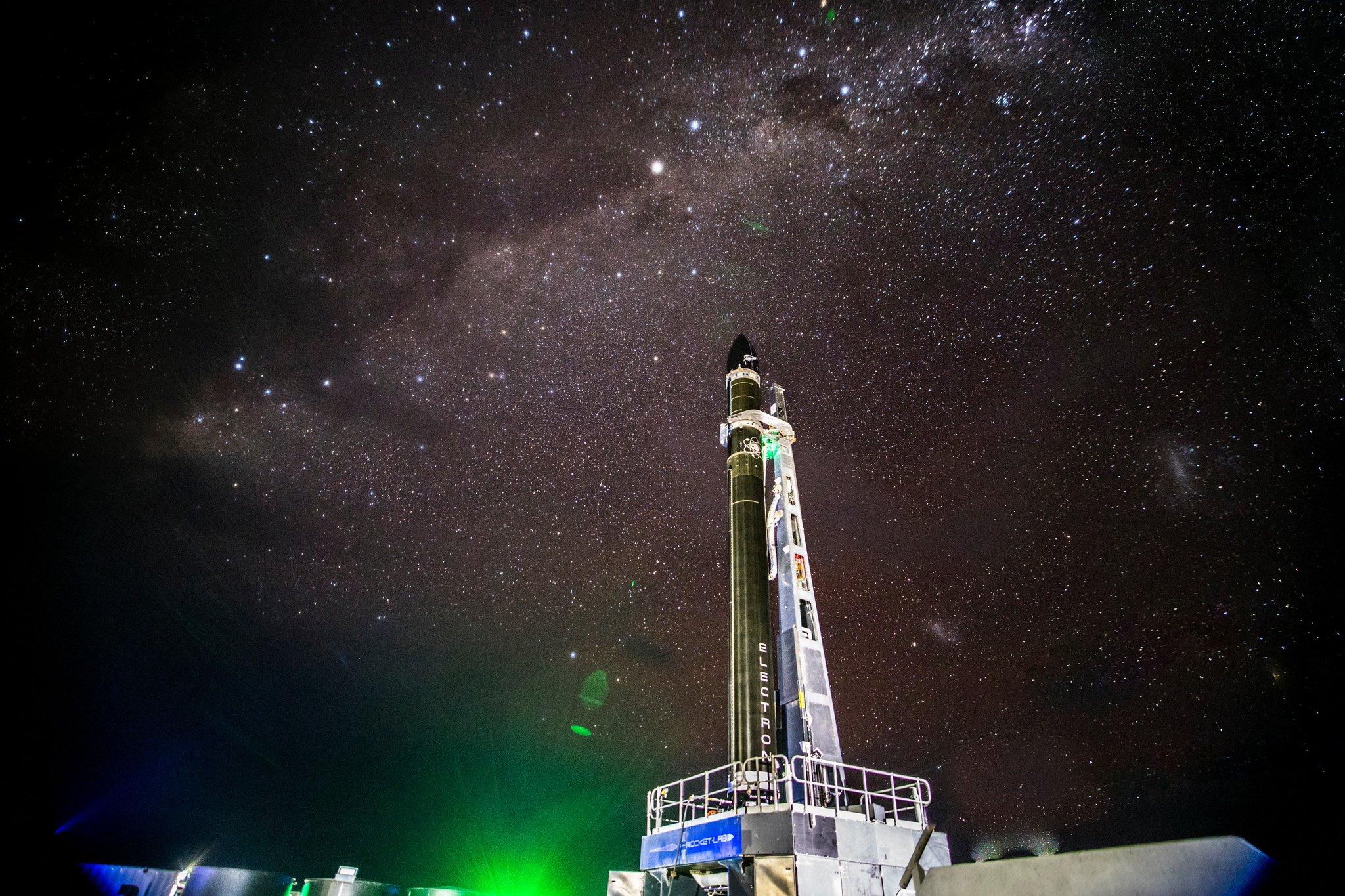

Raketa Electron zatím startovala dvakrát a v obou případech šlo jen o testovací mise, což naznačují jejich názvy – It’s a Test a Still Testing. Třetí start této rakety, jejíž motory Rutherford využívají elektrická čerpadla ale měl být jiný. Raketa už opustila testovací fázi a čeká na ni vstup do ostré služby. První komerční mise It’s business time měla startovat už v červnu, ale vinou technických problémů přišel odklad o několik měsíců. Nyní firma Rocket Lab hlásí, že je připravena ke startu, což je pro nás jednoznačná zpráva – nařiďte si budíky, vezměte prášky proti spaní, nebo si uvařte pořádnou porci kávy. Časový posun mezi střední Evropou a Novým Zélandem, odkud se startuje, není přívětivý.
Ke startu by mělo dojít zítra, tedy v neděli 11. listopadu ve 4:00 středoevropského času, kdy se otevírá 4 hodiny dlouhé startovní okno. Náš přenos spustíme zhruba 15 minut před startem, tedy okolo 3:45 SEČ. Pokud máte zájem zapojit se do chatu, klikněte na název videa v levém horním rohu. Tím se dostanete na stránku přenosu na YouTube.
EDIT: Firma odkládá start o 50 minut. Nejdříve dojde ke startu ve 4:50 SEČ.

Krásné, děkuji za zprostředkování a skvělý komentář. Mám dotaz – při činnosti druhého stupně mi přišlo, že let není úplně stabilní (podle pohybů zemského horizontu), toho jsem si na podobných záběrech SpX nikdy nevšiml. Taky plamen z trysky hodně kolísal, může to být použitým palivem?
7 let před
Odpověď  Josef Waters
Palivem je letecký petrolej a okysličovadlem kapalný kyslík, tedy nic speciálního. Ta nestabilita může být dána tím, že horní stupeň je už docela lehký a tudíž reaguje na nestabilitu hoření rychleji. Ale je vidět, že stabilizační systém funguje správně.

Nádherné záběry přímo ze stroje, takhle to má vypadat! Úchvatné! Plně srovnatelné se SpX.
Vyděsila mne nestabilita při oddělování prvního stupně, ale dopadlo to dobře, ufff! Také jsem si s obavami všímal podivného „prskání“ v plamenech z trysek. Co to mohlo být? Nevíte?
Zajímavý je ten jejich elektrický pohon čerpadel, zajímalo by mne porovnání s „konvenčním“ řešením pomocí turbočerpadel.
Díky za komentovaný přenos, jste lepší než originál!
7 let před
Odpověď  Petr
Díky moc za pochvalu a co se týče prskání – může jít o nějakou nestabilitu hoření, ale takhle na dálku se to hrozně těžko odhaduje.

Motory Rutherford nemaji chlazenou trysku. Misto toho pouzivaji ablativni material, ktery je odnasen pryc a tim zabranuje prehrati trysky. Jiskry, krere jsou na prenosu videt, jak vyletavaji z trysky jsou prave kousky tohoto materialu.
7 let před
Odpověď  Tomas
Díky za info, tímto směrem jsem neuvažoval.
Dan
Dan
7 let před
Odpověď  Tomas
Právě že všechny zdroje, co jsem prolezl, označují Rutherford jako regenerativně chlazený. Původně jsem taky vsázel na opalování ablativní vrstvy, ale není tomu tak. Záhada trvá. Mrkni na jakýkoli slušnější obrázek toho motoru (a je jich na netu habakuk) – co je ta trubka, co vede dolů do spodního konce trysky?

Pěkný přenos. Měl bych dotaz ohledně paliva onoho „nakopávacího“ stupně a případného způsobu dopravy onoho paliva do spalovací komory.(V případě že nejde o palivo tuhé.)
7 let před
Odpověď  Jiří Novotný
Palivo nebylo veřejně oznámeno, ale mělo by jít o nějaké ekologické jednodsložkové palivo. Zajímavé je, že u motoru jeho Curie zatím neznáme ani jeho specifický impuls.
Dan
Dan
7 let před
Ono to je jedno s druhým. Sice nevím, co RL žene k tomuto „utajování“, ale myslím, že kdyby prozradili Isp, tak se okruh potenciálních paliv smrskne (a naopak).
Pro zajímavost – výcuc z patentu RL na viskózní kapalné palivo – https://patents.google.com/patent/US20120234196
