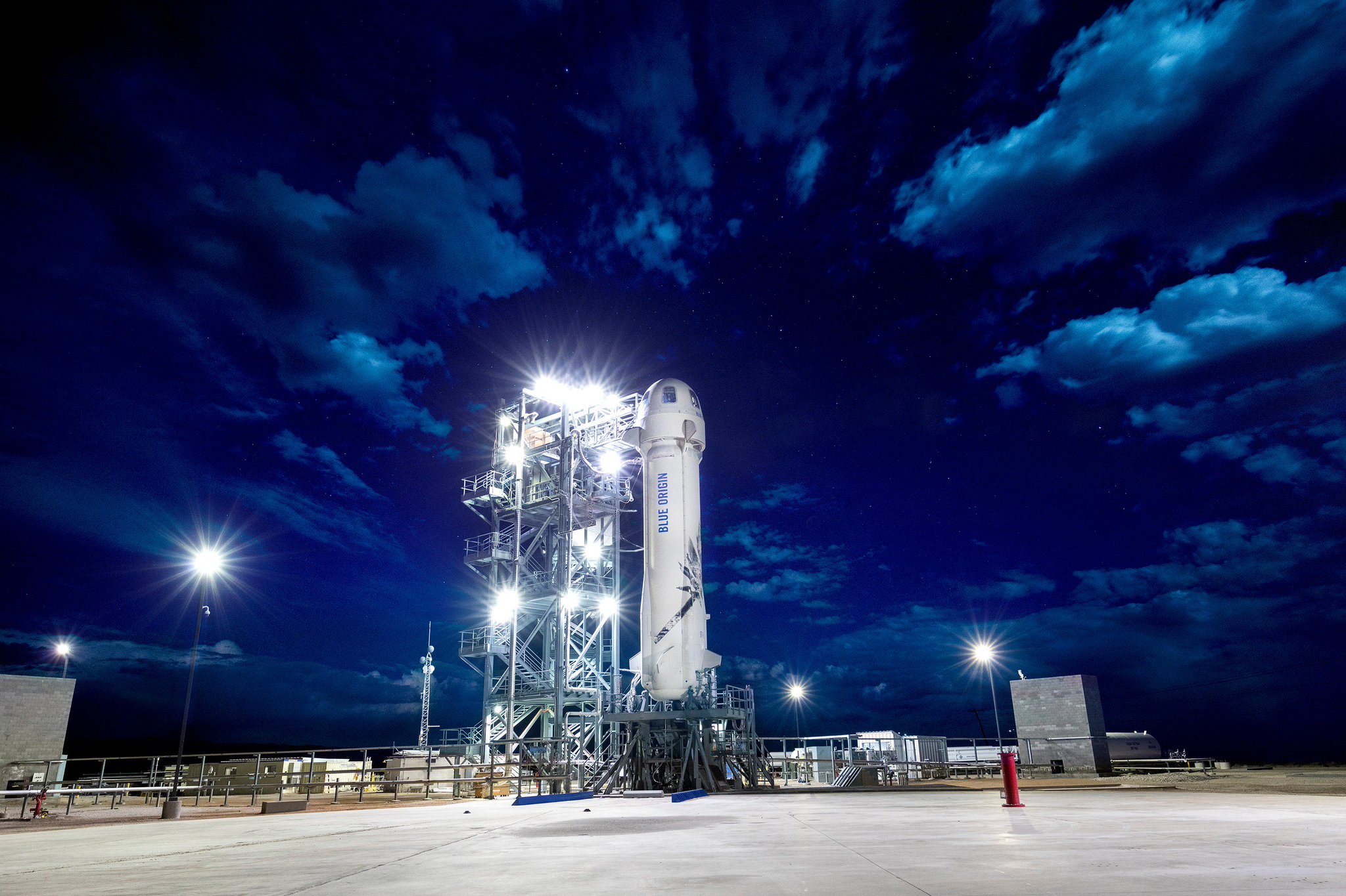

5. října roku 2016 provedla firma Blue Origin zkoušku záchranného systému na kabině New Shepard. Zkouška tehdy proběhla tak, že ke dvě sekundy trvajícímu zážehu záchranného motoru s tahem 300 kN došlo zhruba 45 sekund po startu, kdy na sestavu působí nejsilnější odpor atmosféry. Kabina pak měla přistát na padáku. Firma tehdy nečekala, že pohonná jednotka dokáže z proudu spalin vzpamatovat a očekávalo se její zničení. V ostré zkoušce se vše podařilo – záchranný motor zafungoval, kabina přistála na padáku – a pohonná jednotka přežila a dosedla motoricky. Dnes se má zkouška zopakovat s jediným rozdílem – k záchrannému zážehu má dojít ve větší výšce.
Firma i tentokrát přiznává, že tato zkouška půjde na hranici možností konstrukce. Není tedy vyloučeno, že pohonná jednotka tentokrát nápor horkých spalin nevydrží. Nechme se překvapit, jak to dopadne. Jisté je, že Blue Origin chce tuto zkoušku, která je zároveň devátým startem systému New Shepard, vysílat živě na internet. Samotný start je zatím naplánovaný na 16:00 našeho času, přičemž vysílání by mělo začít o 20 minut dříve.
EDIT 15:30
Start se odkládá o hodinu na 17:00 SELČ.
