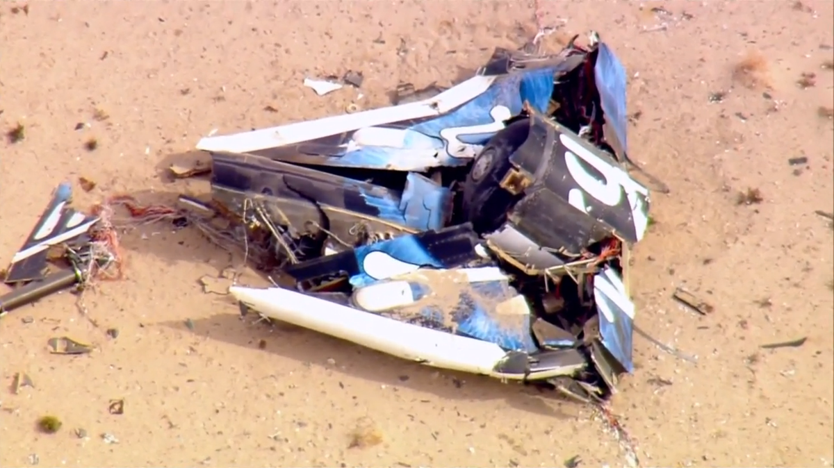

Trosky SpaceShipTwo v Mojavské poušti: v tomto případě jde o nádrž okysličovadla a motorovou sekci stroje.
Bylo 31. října roku 2014, když firmu zasáhla velmi vážná havárie během letové zkoušky. V troskách stroje tehdy našel smrt jeden z pilotů a druhý přežil s těžkými zraněními jen shodou náhod. Samotná havárie zastihla firmu ve velmi nevhodné době. Celý projekt měl již několikaletý skluz a objevovaly se tak otázky, zda tragédie firmu nepoloží. Důležité bylo, že k nehodě nedošlo kvůli nějaké závažné chybě návrhu, kvůli které by se musel kompletně přepracovat návrh stroje.
Vyšetřování ukázalo, že nehodu způsobil pilot, který předčasně aktivoval sklápění křídel letounu. Tento systém slouží ke zvýšení odporu vzduchu ve fázi návratu zpátky do atmosféry. Mnoho odborníků kritizovalo firmu Virgin Galactic, která tyto stroje provozuje i Scaled Composites, která je vyrábí, že jejich produkty postrádají pojistky a zabezpečovací prvky, které by podobným omylům zabránily.

„Vyšetřování ukázalo, že nehodu způsobil, který předčasně aktivoval sklápění křídel letounu.“
Asi nějaké neúplné.
7 let před
Odpověď  tyčka
Opraveno, díky za upozornění.
