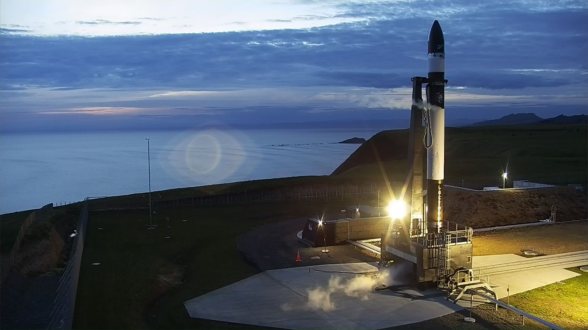

Firma se netají tím, že hlavním (a jediným) úkolem mise It’s a test je sběr dat z reálného letu. Inženýři už provedli celou řadu zkoušek, ale reálná data ze skutečného letu nic nenahradí. Teprve když se zapálí motory Rutherford a nosič se dostane do vzduchu, bude možné zjistit, jak se chová a na čem je potřeba zapracovat. A Rocket Lab opravdu nic nepodcenila – při tomto letu má sbírat údaje ze 20 000 kanálů. Nasbíraná data pak firma použije k dalšímu učení, vylepšování a iteracím, což jsou nezbytné kroky k budoucímu operačnímu provozu. Níže přiložený tweet obsahuje fotku z ostrého testování startovní rampy. Podle dostupných informací zatím probíhá všechno podle plánu.

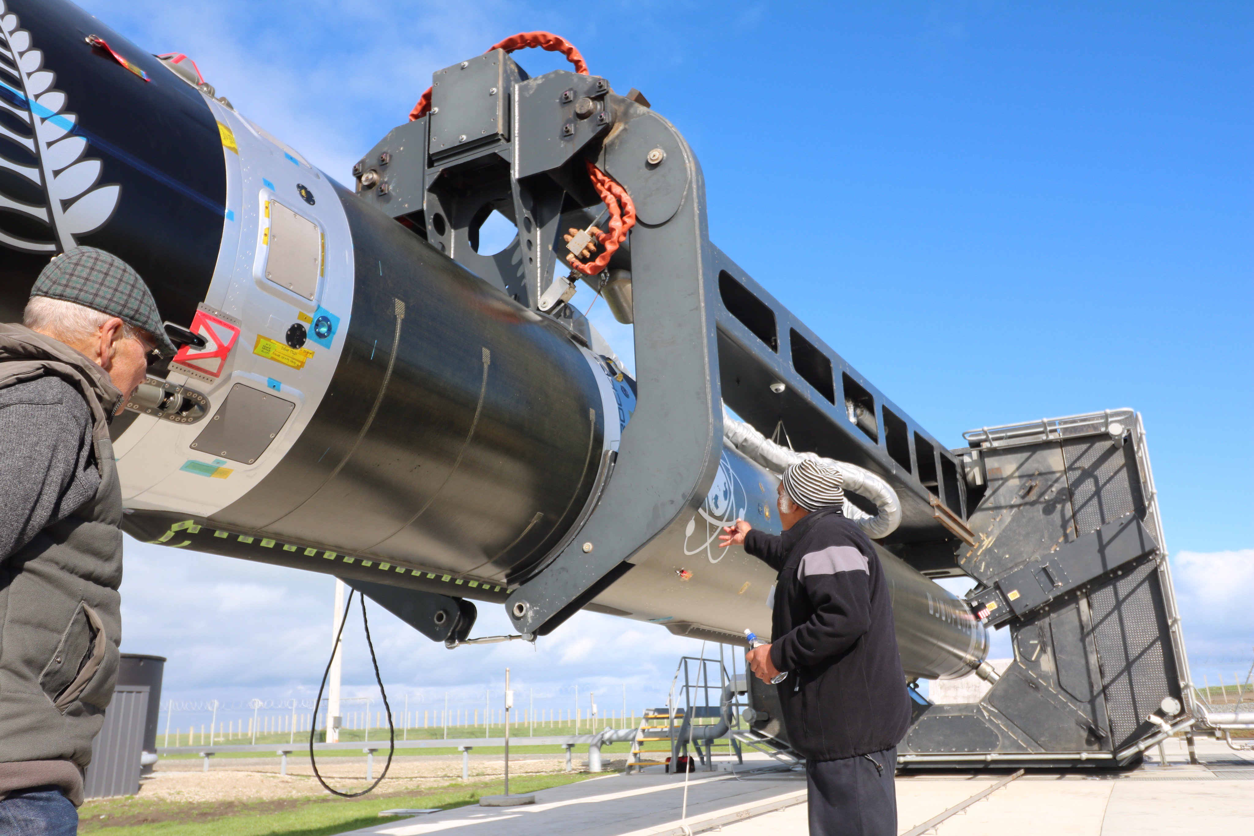

Žehnání raketě Electron od domorodých Maorů
Ke startům patří i tradice a rituály, které se prostě musí dodržovat, aby měla technika štěstí – viz článek Ondřeje Šamárka o rituálech v pilotované kosmonautice. Zatímco na Bajkonuru žehná Sojuzům pravoslavný pop, na Novém Zélandu byla raketa „posvěcena“ domorodými Maory. I z tohoto hlediska je tedy nový nosič připraven na svou první misi. Podle dostupných informací by při letu It’s a test měl Electron zamířit na eliptickou oběžnou dráhu s nejvyšším bodem ve výšce 500 kilometrů a nejnižším o 200 kilometrů níže.
