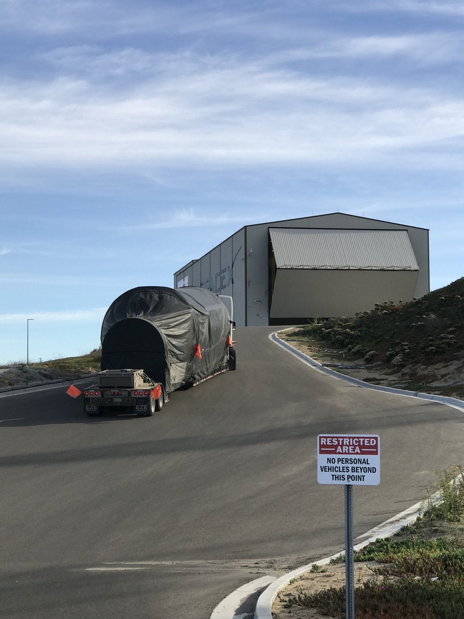

Kolem firmy SpaceX se začínají věci dávat konečně do pohybu. Včera totiž Matt Desch, šéf společnosti Iridium poslal na sociální síť Twitter fotku, kterou jsme použili jako náhledový snímek tohoto článku. Vidíme na ní horní stupeň rakety Falcon 9 zabalený do černé fólie, jak míří k montážní hale firmy SpaceX na Vandenbergově základně. Už jen to by samo o sobě bylo pozitivní, protože by se jednalo o důležitý krok v rámci připrav na start – první stupeň pro tuto misi by měl dorazit již brzy – zatím se nachází na základně McGregor. Matt Desch ale v dalším tweetu (viz níže) neoficiálně naznačil, že právě start s družicemi Iridium by mohl být pro Falcony návratem do služby po záříjové nehodě. To by bylo docela překvapující, protože až doposud se čekalo, že první start po nehodě přijde v rámci vynesení telekomunikační družice Echostar-23 z Floridy. Ať už to bude jakkoliv, události posledních hodin naznačují, že bychom se startu Falconu mohli dočkat ještě letos – a možná nebude jediný.

K Iridiu NEXT – M.D. opravdu počítá s tím, že prvních 10 satelitů IRIDIUM NEXT poletí ještě letos. Je ironií osudu, že první starty Iridia v devadesátých letech byly také poznamenány nepříjemnostmi, připomeňme nehodu Delta II v 1997…

Není to vyloučeno. Zatím je vše na úrovni neoficiálních spekulací.

Samozřejmě stát se může cokoliv (zejména to „visí“ na SpaceX), ale M.D. mi tuto informaci sám napsal.
