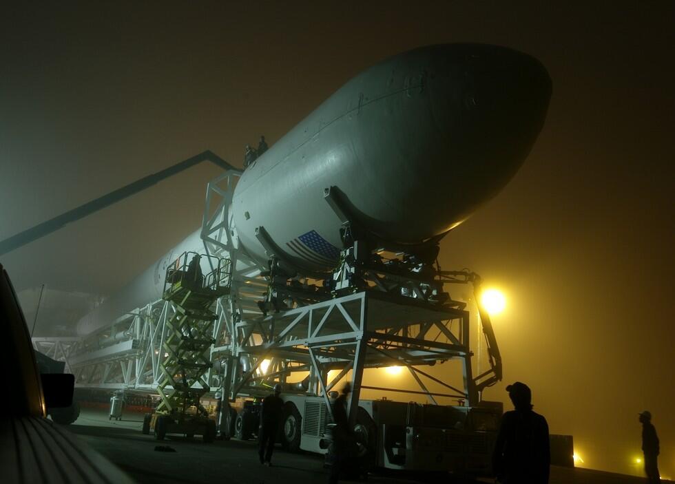

Vývoz rakety Falcon 9 v1.1 na rampu.
Pokud si sečteme všechny výše vypsané premiéry, vyjde nám, že se bude jednat o start prakticky úplně nové rakety. Najednou nám přestane být divné, že Elon Musk před pár dny napsal na svůj Twitter: „Upcoming Falcon 9 demo has a lot of new technology, so the probability of failure is significant http://ow.ly/oJ0W1 „. V překladu: „Nadcházející zkušební start Falconu 9 má tolik nových technologií, že je tu vysoká pravděpodobnost selhání.“ Start je naplánovaný na 15. září mezi 20:00 a 22:00 SELČ. Živý přenos zajistí SpaceX, ale také web spaceflightnow.com. Zatím ale není jisté, zda nedojde k posunům. 11. září mělo dojít ke krátkodobému zážehu motorů na rampě, ale tento pokus byl nakonec odvolán. Nakonec k němu ale přeci jen došlo o den později, tedy 12.9. Nechme se tedy překvapit, kdy dojde k tomuto startu plnému premiér.
