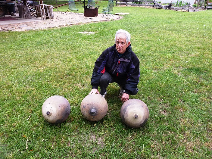

Nálezy takýchto guľovitých tlakových nádrží sú v súvislosti s návratom kozmického odpadu najčastejšie. Tieto pochádzajú z čínskej rakety CZ-4B a našli ich v roku 2013 v Texase
Zdroj: http://www.eclipsetours.com/

Klasika je tzv. Incident Ashburtonských koulí z dubna 1972. Na Novém Zélandu dopadlo pět titanových koulí. Šlo o pozůstatky Kosmosu 482 (neboli zamaskovaného neúspěšného sovětského pokusu o let k Venuši), konkrétně to byly nádrže. Reakce Sovětů na snahu o navrácení fragmentů byla pochopitelně taková, že od nich nepocházejí 🙂

Byly tam nějaké značky a ty nádrže byly svařené nějakou novou technologií z Titanu, což v té době uměl jen někdo.
